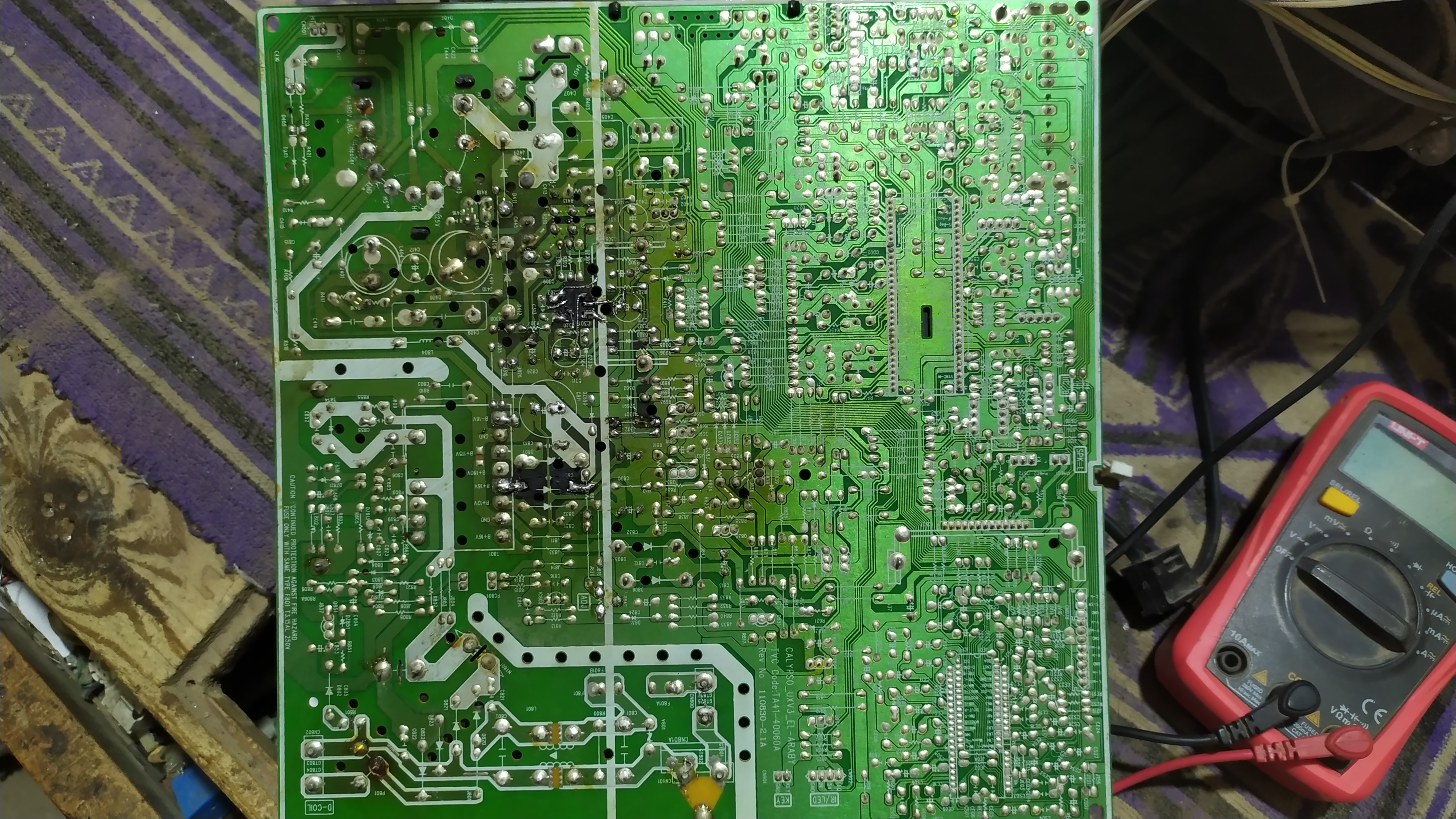

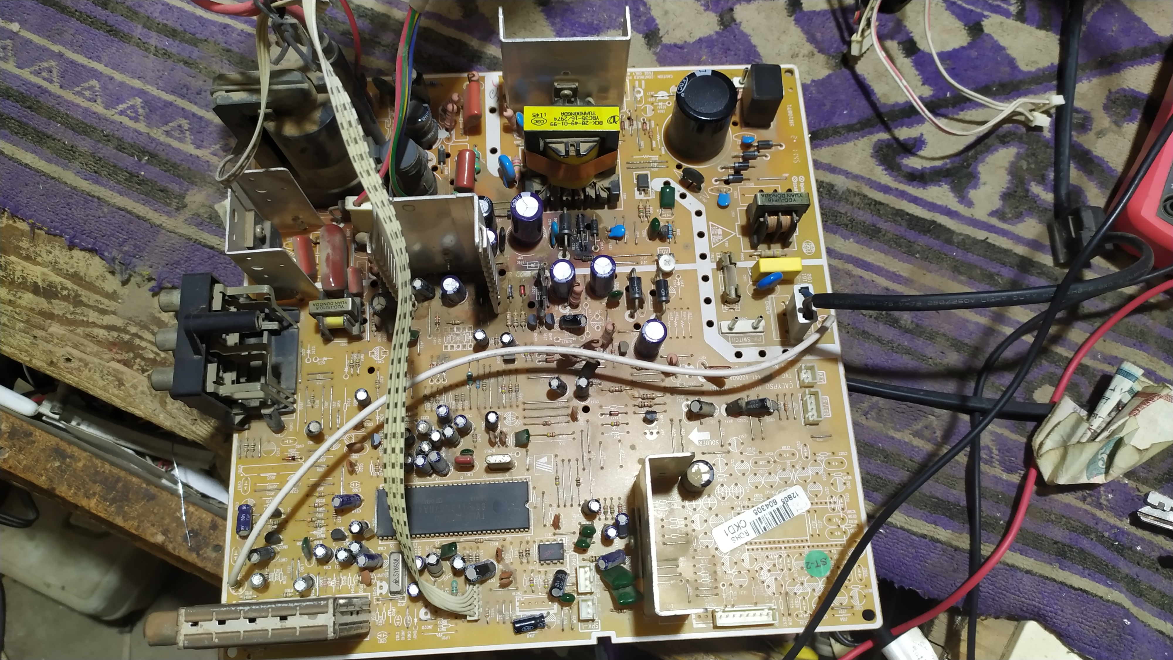

قديم 2023/03/13, 12:17 AM
الصورة الرمزية ابـو عائشة
ابـو عائشة ابـو عائشة غير متواجد حالياً
المشاركات : 1,010
الدولة : ❤️ KFS - Biyala ❤️
افتراضي رد: تلفزيون تورنادو 21sf7xel صوت
هذه صور الشاسيه
IMG_20230312_223551.jpg‏
