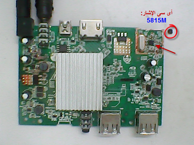

الرسيفرين
New Strong 4600 plus
البوردة : MBSP1506-CM01-DSZ-V1.2.PCB
SKY line 222i
البوردة :
SHE1506
-Q16(DDR11-
V2.3
تم تغيير المكثفات خلف التيونر والباور . وأيضا آى سى تنظيم جهد الإشارة دون فائدة.
ممكن يكون الملف المرتبط بمنظم جهد الإشارة ؟ فأنا لم أغيره

المفاجأة :
تم تغيير آى سى الإشارة وأيضا المشكلة كما هى ( الخدمة غير متوفرة على ترددات . وترددات لا توجد إشارة . وترددات تعمل تمام )
قديم 2025/07/09, 03:16 AM
الصورة الرمزية فارس المصرى
فارس المصرى فارس المصرى غير متواجد حالياً
صديق مصراوى سات
المشاركات : 791
افتراضي رد: مشكلة الخدمة غير متوفرة وقطع الإشارة فى بعض الترددات . نريد حلا نهائيا
أيضا تم تغيير منظم جهد الإشارة HY5 عده مرات مضمون
وخرج التيونر 13/18V تمام
وأيضا تم تغيير المكثفات مرة أخرى
أنا محتاج أخلص من هذا العطل المزعج يا جماعة
مع العلم أننى بعد نزع آى سى معالج الإشارة الذى بداخل التيونر قمت بقياس المكثفات ومقاومات اللصق بجواره وهو منزوع وجميعهم تمام
