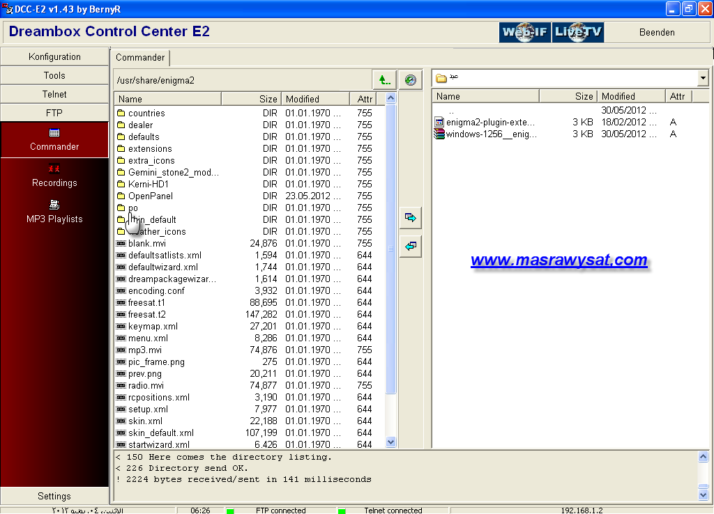

أقدم لكم
شرح بسيط لطريقة تعريب الدريم بوكس hd
بكل انواعة
أهداء الى الاستاذ الياس
وكل عشاق برنامج dcc
نبدء على بركة الله
حمل الملف المرفق وارسله الى المثار
share/enigma2/po/ar/LC_MESSAGES
كما هو واضح فى الصور ادناه
+ حمل احدث اصدار من برنامج dcc
من الرابط
- حمل برنامج dcc e2 من هناااااااا + http://www.sat-ulc.eu/showthread.php?t=325054
الرابط به ثلاثة اصدارت من برنامج dcce2
DCC-E2 v1.43
DCC-E2 v1.44
DCC-E2 v1.46 (26.03.2012)
حمل اى اصدار يعجبك
ملف التعريب

تعريب الدريم لا يتم ببرنامج أو بلجن
فقط يتم ارسال ملف التعريب الى الجهاز
بطريقة المزكورة فى هذا الموضوع
ثم يتم فصل الجهاز عن الكهرباء
وتشغيلة مرة أخرى
وستلاحظ ان الجهاز قد تم تعريبة با الكامل
فى حالة توقف الدريم مع بعض البلاجن
مثل بلجن الترجمة أو بلجن اليوتيوب
فهذا يعنى ان هذه البلاجن لا تتوافق
مع الصورة المركبة على الجهاز
ويجب البحث عن اصدارات أخرى من هذه البلاجن
حتى تناسب الصورة المركبة على الجهاز
