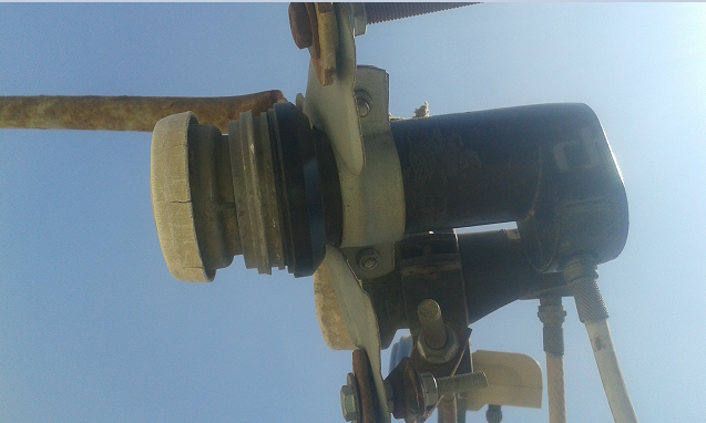

Exclamation اليوم عدلت قطعه الانفرتو بلاك الترا الجديدة بس في مشكله في التعديل
المشكله هنا بالصورة طول الفيد الفوجي قصر مني المفروض يكون 7.3
علي كلام الناس الفرق ده هياثر علي تعديل القطعه ام ماذا

قصر التعديل هياثر علي الاستقبال ولا ايه ياريت الافاده
او اشوف قطعه تاني فوجي واعدلها

ما انا اول مرة اجربها مش عارف اشارتها ايه

محمد جرب على 10 ونصف اوة 10 اوى 9 ونصف وبازن الله الاستقبال يكون تمام

انا عاوز اعرف بس الفيد الفوجي يكون كم
انا مش عاوز اخد المقاس كله يا المس ابره العدسه
تتحرق مني
انا بس عاوز اعرف مقاس الفيد الفوجي

كنت عاوز اعرف القطعه تختلف من طبق لطبق
ولا كله واحد
وتعديل القطعه يا يكون 10 ونصف او 10 او 9 ونصف بس كده ولا يكون تعديل تاني

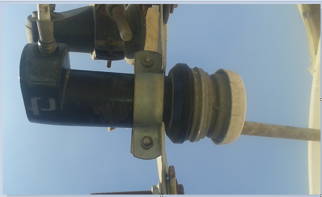

عدل بفيد قطعه عادى كما بالصور

يعني اي فيد يمشي علي القطعه بحلاقات او من غير
طيب هيا جايبه معاك نتائج ولا ايه

ايوة يا غالى وجرب بنفسك لان ظبط الطبق والمكان لهم عامل اساسى بالاستقبال

انا بس عاوز اعرف حاجه وحده بس
الفيد اللي هيركب علي القطعه الانفرتو كم سم بالضبط انا مش عاوز اقيس القطعه كلها خايف احرق الابره انا عاوز اعرف بس الفيد اللي هيركب كم سم بس

والله يا غالى انت مصعب الحكايه على نفسك مش عارف ليه
من غير ما تقيس فى القطعه -- قلت لك قبل كدة خلى من 1 الى 2 سم بين الفيد
وبين اول القطعه كما موضح بالصور - واذا لم ياتى التعديل بتيجه افضل
عليك بمقاس اكبر شويه - وقلت لك ظبط الطبق والمكان بيفرق كتيرررررر
والتعديل عموما - اجتهاد للوصول الى نتائج افضل - المكان - حجم الطبق - نوع القطعه - كل هذا بيفرق من تعديل الى اخر -- بمعنى ان قطعتى وقطعتك
نفس الموديل ولكن ممكن التعديل يختلف -- انا كل الناس قالت فيد الفوجى افضل فى التعديل - جربته عندى لا يا تى بالجديد - وبالصدفه ركبت الفيد العادى التى يظهر بالصور - وكانت نتائج افضل بكثيرررر
اتمنى ان اكون وضحت لك - ووصلت لك المعلومه
