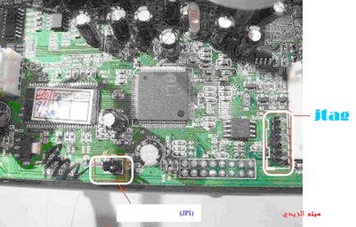

اماكن ربط الكابل الجيتاج بالنسبة للمقلد
اصلي مع مكان jp1
اولا نفتح الجهاز وهو غير مشغل ونذهب ال مكان JP1 سلكان مفتوحان
نوصل الطرف الاول بالطرف الثاني كما هو موضح في الصورة
