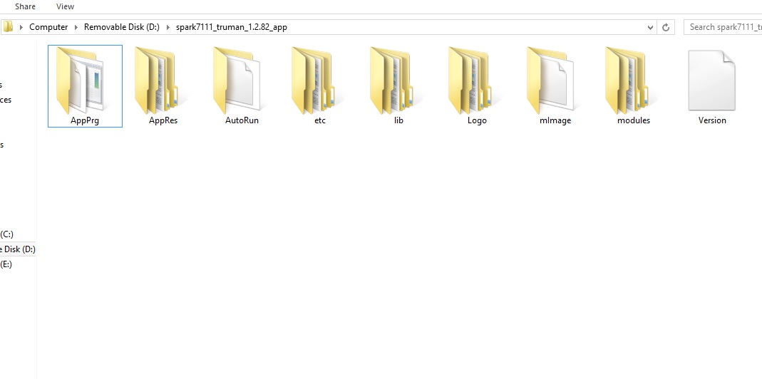

لو سمحت انا حملت سوفت وير جديد ووضعته علي فلاشه ممكن اعرف طريقه تثبيته ومتشكر لاهتمام حضرتك
تم تحميل السوفت من هناا
http://tmsatsw1.com/
سوفت بتاريخ Software_1.2.82 2015-12-01

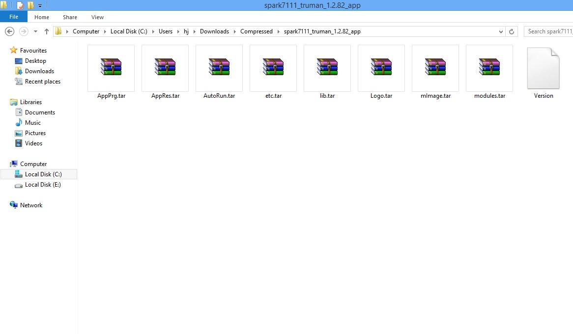

فكيك الضغط طلعلت فولدرات كتير مضغوطه فكتها بقي ده الشكل النهائي للملفات

غلط طبعا انت بتفك الضغط الخارجى بس
وبتبقى فى الفولدر كل الملفات مضغوطة بامتداد tar.gz ما عدا ملف version.xml

انا عملت اللي حضرتك قولت عليه والرسيفر بقا بيفتح ويقفل بسرعه تمام لكن لو قفلت الكهرباء نهائي عنه وشغلته تاني برضو بيجيب كله boot ويظل عليها دقائق الي ان يفتح ...ممكن حضرتك تقولي ازاي اعمله سوفت وانا هفهمك كلامك بسرعه ياريت يعني انا عارف اني بثقل والله لكن عاوز اعمل محاوله لو معرفتش هروح بيه عند حد بتاع صيانه ومره اخري متشكر لحضرتك جدا ده هيكون شكلك الملفات علي الفلاشه هل اضعها علي الفلاشه مباشره ولا اسمي فولد باسم معين واضع في الملفات ده اسم الفولدراللي فيه الملفات spark7111_truman_1.2.82_app وطبعاا مفرمرط الفلاشه fat 32 اعمل ايه بعد كده وهل يوجد سوفت احسن من اللي منزله ده حضرتك تنصحني بيه ولا انزل ده وشكرا [IMG]spark7111_truman_1.2.82_app[/IMG]

مظبوط خلى الملفات دى جوه فولدر اسمه spark7111_truman_1.2.82_app
وحط الفلاشة فى الرسيفر وروح على
menu//system//upgrade//upgrade from usb
هيفتحلك الفلاشة روح للفولدر ده وادخل جواه واختار الملف version.xml
واضغط على الزرار الاحمر
ولما تشيل الجهاز من الكهربا دا طبيعى وكل الاجهزة بتاخد من دقيقة ل 4 دقايق

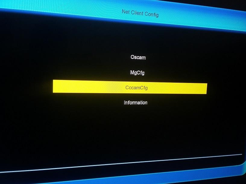

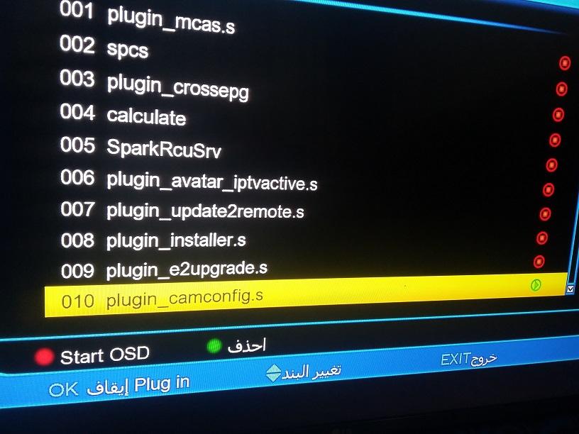

اولا عن طريق الريسيفر حتدخل على قائمة البلجنات وتبحث عن بلجن باسم
plugin_camconfig.s
ستجد بداخلة اربع اسطرالاول (الاوسكام) والثانى (النيوكامد)والثالث (السيسكام) والرابع information
بص بقى ياغالى وعلى اقل من مهلك
حتدخل على السطر الثانى الخاص بسيرفر النيوكامد وتغير البيانات بعمل Edit وتضع اليوزر والباسورد وكمان البورتات وعمل حفظ للملف ثم بعد ذلك تفعيل بلجن النيوكامد ال قولنا عليه ال هوة mgcamd138
وبعدها روح للقنوات حتلاقيها اشتغلت باذن الله
اما بقى لو حبيت تشغل ***** سيسكام تعمل نفس الخطوات بس تروح على السطر الثالث الخاص بالسيسكام وتعمل تعديل للبيانات بنفس الطريقة وبعدها تفعل البلجن الخاص بالسيسكام ال هوة cccam214 وروح بعدها للقنوات حتلاقيها شغالة باذن الله

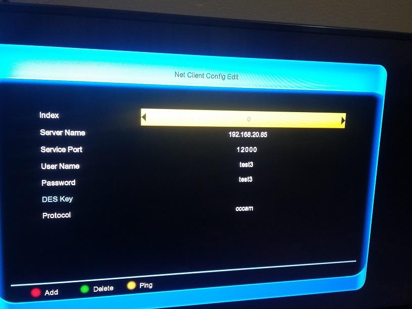

اولا عاوز اعرف انا هختار ***** (الاوسكام) ام (النيوكامد)ام (السيسكام)
ثانيا انا حاولت اجرب افعل ******* لكن لقيت بعض الامور مختلفه
دي معلومات الاشتراك حسب ما انا وخدها
موجود قوائم باسم مختلف والصوره في الاسف للتوضيح
host:
port:
user:
pass:
لكن في الرسيفر مش لاقي كلمه
host علشان اعدل عليها
port:
user:
pass:
دول موجودين لكن hoost مش موجوده كمان الخانه اللي فوق دي اكتب فيها ايه 1 ام 2
des key
اعمل فيها ايه
اسف علي الاطاله بس دي اخر وشكرا مقداما

ادخل على mgcfg احسن هتلاقى جواه نيوكامد و سيسكام
اختار اللى انت عايزه سيسيكام او نيوكامد على حسب ******* ولو مجكامد يتحط نيوكامد المهم
server name هو الهوست وبالنسبة ل des key هتلاقيه مكتوب فى النيوكامد ومالوش لازمة مع السيسيكام يعنى تسيبه فاضى
والباقى واضح وبعد ما تدخل البيانات وتحفظ شغل البلاجن mgcamd.sh4

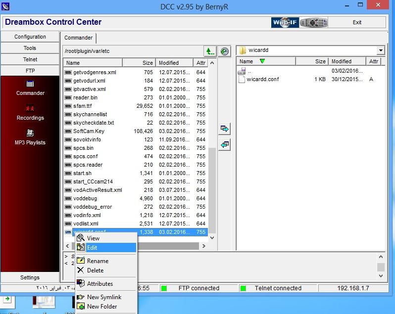

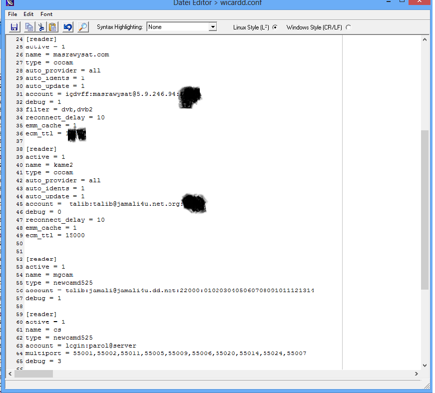

تم تفعيل ******* الحمد لله شكرا م حازم الف شكر <br>ممكن كمان استفسار؟ اخير <br>كنت عاوز انفذ الشرح ده <br>http://www.masrawysat.com/vb/showthread.php?t=2122529<br>بختصار شديد وصلت لحد هناا <br><img src="http://www11.0zz0.com/2016/02/03/18/660503226.jpg"><br><img src="http://www11.0zz0.com/2016/02/03/18/558741315.png"><br><br>عاوز اعرف هعدل فين تحديدا وانا معايا معلومات سيرف مدفوع وايضا فيه ***** في الجهاز نفسه بتاريخ 3 5 2015 وهو شغال ايضا لكن معرفشي معلومات عنه <br>اعمل ايه علشان اشغل بين سبورت <br>وشكرااا<br><br>
ممكن تكتب ده من اول وجديد

تم تفعيل ******* الحمد لله شكرا م حازم الف شكر ممكن كمان استفسار؟ اخير كنت عاوز انفذ الشرح ده
بختصار شديد وصلت لحد الموجود في الصوره عاوز اعرف هعدل فين تحديدا وانا معايا معلومات سيرف مدفوع وايضا فيه ***** في الجهاز نفسه بتاريخ 3 5 2015 وهو شغال ايضا لكن معرفشي معلومات عنه اعمل ايه علشان اشغل بين سبورت هل اكتب نفس الملعومات اللي في الصوره ام المعلومات بتاع ******* اللي معايا اليوز والباص والبورت والحاجات دي اللي واخدها من صاحبي
