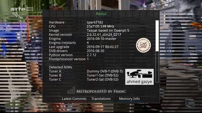

افتراضي احدث نسخه خام للصوره بتاريخ openpli-enigma2-5-spark_20160912 للمعالجين 7111 للفلاشه الداخليه والمعالج 7162 للفلاشه الخارجيه
الى اسره مصراوى سات الحبيبه
على هذا الرابط لاسره مصراوى سات
http://taapat.ho.ua/Download/openpli...k_20160912.zip

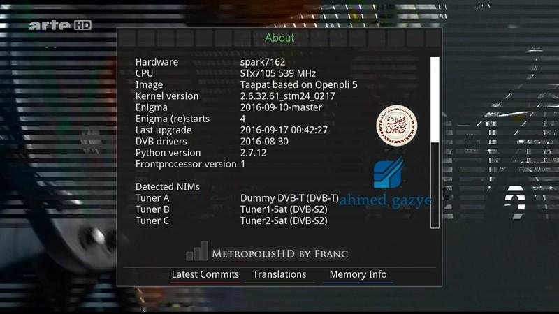

لاصحاب المعالج 7162 التوب بوكس والاشباه يمكن تحميل النسخه على الفلاشه الخارجيه على الرغم انها مخصصه للمعالج 7111 كما تعلمنا سويا داخل جامعه مصراوى سات العريقه وقد قمت بتصطيبها على جهازى واليكم الصور للاثبات
